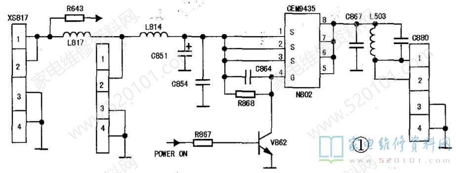

接修一台康佳LC-TM2018液晶电视,故障表现为通电后红灯亮,遥控、按键均无反应。通电后测得电源板(35007335)输出的12V电压正常,接着检查插座XS817各端电压,如图1所示。
R643左端电压为12V,右端为5.2V;测得电感I817一端电压为12V,正常;L503一端电压为2.2V,正常值应为12V,显然N802( CEM 9435A)的输出电压不正常。断电后检查发现V862已对地短路。V862原机用BC817型三极管,因手头没有此型三极管,于是用9074型三极管代换。通电测得L503一端有3.3V电压,仍不正常。同时测得N802(CEM9435A)各脚电压如下:①~③脚(S极)为12V,④脚(G极)为2.2V,⑤~⑧脚(D极)为3.3V,显然N802已坏。
更换N802后通电测得各脚电压如下:①~③脚, 12V ;④脚,0V ;⑤~⑧脚,0V。按开机键,红灯熄灭,主板上的红灯亮,测⑤~⑧脚输出12V电压,接,上信号线,图像、声音均正常。
