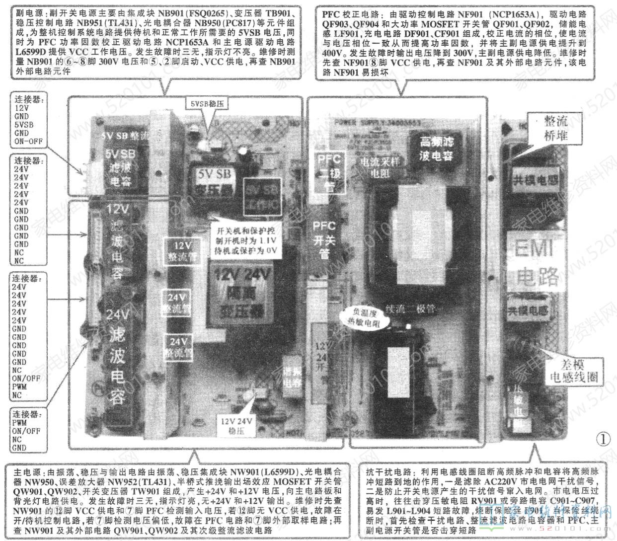

康佳34005553型电源板用在康佳LC42CT36AC、LC42DS30D、LC42DS30GV、LC42DS60C、LC42DS66、LC42DT08AC、LC47CT36DC、LC47DS30C、LC47DS60DC、LC47DT08AC、LC47DT68DC等型液晶彩电中。该电源电路采用集成电路FSQ0265+NCP1653A+L6599D组合方案,其实物如图1所示,共输出三路工作电压:5VSB为控制系统提供待机电压,+12V和+24V为主电路板和背光灯逆变器板供电。

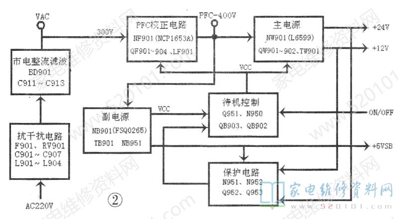

一、电路分析与检修该电源板由PFC电路、主电源、副电源、待机控制及保护电路组成,其框图如图2所示,主要电路有:一是以NCP1653A为核心组成的功率因数校正(PFC)电路,输出PFC-400V电压;二是以L6599D为核心组成的主开关电源,为主板负载电路提供+24V、+12V电压;三是以FSQ0265为核心组成的副电源电路,它不但为主板控制系统提供了+5VSB电压,还为驱动电路NCP1653A和L6599D提供vCC工作电压,待机采用控制NCP1653A和L6599D的vCC供电的方式。

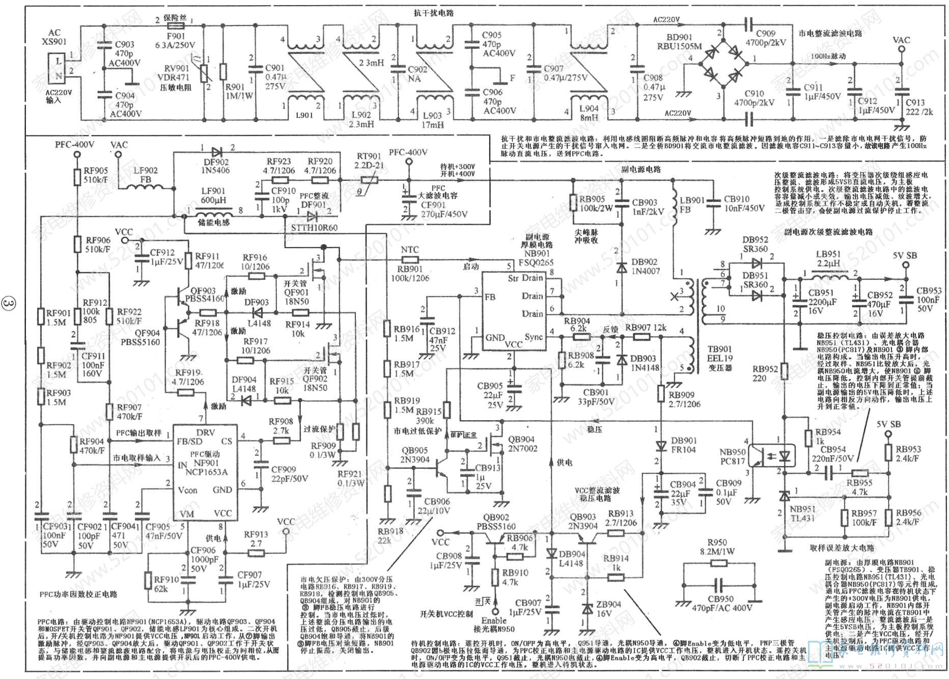

接通电源后,交流220V电压经保险丝F901及抗千扰电路滤除千扰脉冲后,由BD901、c911~C913整流滤波,产生约300V的VAC脉动直流电压,如图3所示,接着由PFC电路将其升压至380V~400V(PFC-400V ),为副电源和主电源供电。
通电后,副电源首先工作,为主板控制系统提供+5V(5VSB)电压;二次开机后,控制系统发出开机信号,电源板的ON/OFF端得到开机高电平信号,副电源电路输出的VCC电压经待机控制电路为驱动电路NCP1653A和L6599D提供工作电压,PFC电路和主电源电路启动工作,为主电路板和背光灯逆变器板提供+12V和+24V电源,整机进人开机状态。若该部分电路异常,易引起指示灯不亮或待机指示灯亮、不开机故障,具体检修如下:
故障现象1:不开机,待机指示灯不亮。分析检修:指示灯供电由副电源提供,指示灯不亮主要故障在副电源电路中。首先测量PFC电路输出滤波电容CF901两端是否有300V电压,无电压故障在市电输入抗千扰电路和市电整流滤波电路,先检查F901是否熔断。
如果F901已经熔断,说明开关电源存在严重短路故障,主要对以下电路进行检测: -是检查交流抗千扰电路c901~C907和整流滤波元件BD901、C911~C913;二是检查PFC电路中的开关管QF901、QF902;三是检查主电源开关管QW901、QW90;四是检查副电源集成块NB901。如果NB901击穿,需继续检查TB901的①-③绕组并联的尖峰吸收元件DB902、CB903、RB905。如果测量F901未断,但指示灯不亮,主要是副开关电源电路未工作,主要对以下电路进行检测:先测量副电源有无5VSB电压输出,如果有+5V电压输出,查电源板与控制板之间的连接器和主板5V负载控制系统;无电压输出,检查NB901及其外围电路。如果NB901正常,但副电源的输出负载发生严重短路故障,也会造成副电源无电压输出。
提示:对于该电源板的维修,为了避免负载电路对电源板的影响,可拔掉电源板与负载电路的连接排线,将5VSB电压与ON/OFF端相连接,即人为提供一个开机高电平,然后对电源板单独进行维修。

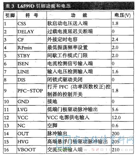

故障现象2:待机指示灯亮,不开机。分析检修:指示灯亮,说明副电源正常。按遥控器上的“POWER”键,测电源板上的ON/OFF端有无开机高电平信号,若无,则检查主板.上的微处理器的+5V供电、复位和时钟振荡信号;若有开机高电平则测主电源开关变压器TW901的次级有无24V、+12V直流电压输出,如果主电源无电压输出,说明主电源未工作,测量L6599D的12脚有无vCC供电,有vCC供电,则测L6599D的11、15脚有无PWM驱动脉冲,有PWM驱动脉冲,查L6599D的11、15脚外接开关管QW902开关管QW901。若L6599D的②脚无vcC供电,检查开/关机控制电路Q951、N950、QB902,以及副电源的VCC电压产生电路RB909、DB901、CB904、QB903、ZB904等元件。

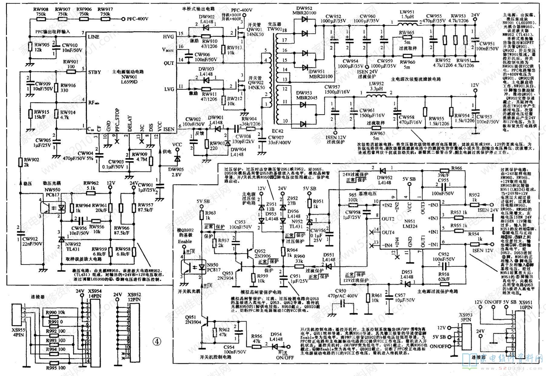

二是在主电源初级设有欠压、过压保护电路,如图4所示。L6599D的⑦脚为供电输入检测端,用来检测PFC电路输出的PFC供电电压。PFC电压经RW917、RW906~ RW908与RW905分压,送到L6599D的⑦脚。当⑦脚电压低于1.25V时,L6599D关断15、11脚的激励脉冲。在正常的情况下,该脚的电压在1.25V~6V之间。
L6599D的⑥脚为末级输出电压检测信号输入端,用来检测主开关电源末级推挽输出电路的输出情况,电容Cw907两端的脉冲电压经RW904、CW908以及DW901 、CW902整流滤波后,送到L6599D的⑥脚,当该脚电压超过保护设定值时,内部保护电路启动, L6599D关断⑤①脚的激励脉冲。
三是在主电源次级设有以Q952Q953组成的模拟晶闸管保护电路,通过控制待机电路的光电耦合器N950和三极管QB902,对L6599D的12脚和NCP1653A的⑧脚vcC电压进行控制。Q953 的b极外接两种保护检测电路:一是由ZD951 D955和ZD952 D956组成的+12V、+24V过压保护检测电路;二是由运算放大器N951(LM324)组成的+12V、+24V过流保护检测电路。正常时,Q953的b极为低电平0V,当过流、过压保护检测电路检测到故障时,向模拟晶闸管电路Q953的b极送入高电平触发电压,模拟晶闸管电路触发导通,将待机控制电路光电耦合器N950的①脚电压拉低,与待机控制相同,光电耦合器N950的发光二极管不能发光,光敏三极管不导通,进而控制QB902截止,切断了vcC的供电电压,PFC电路和主开关电源停止工作,整机进人待机保护状态。
由于模拟晶闸管电路触发导通后具有自锁功能,要想解除保护再次开机,必须关断电视机电源,待副电源的5VSB电压泄放后,方能再次开机。
提示:晶闸管是一种开关元件,能在高电压、大电流条件下工作,并且其工作过程可以控制,现已.广泛用于整流、调压及变频器等电路中。
晶闸管可用一只 PNP型和一只NPN型三极管来模拟,见图4中的Q952、Q953,当Q953基极为低电平时,Q953、 Q952均处于截止状态;当Q953的基极为高电平时,Q953导通,其c极为低电平,Q952随后导通,其exc极电流使Q953的基极电压迸一步升高,Q953的导通程度加深,这一正反馈过程使得Q953、Q952迅速进入饱和状态并保持。

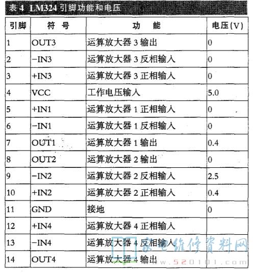

二、电源板维修资料

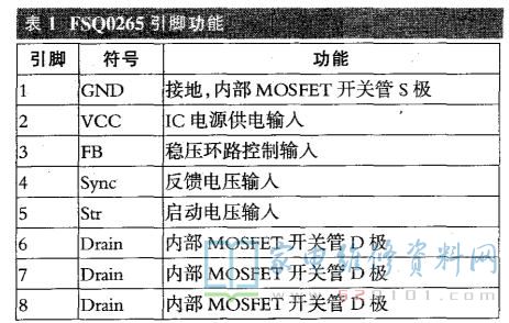

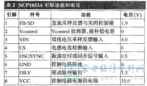

该电源板的集成电路引脚功能和维修参考数据见表1~表4。
