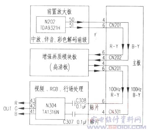

根据故障现象,判定晶体管及尾板正常,故障就该出在彩色解码电路。开始以为彩色解码前级N202(TDA9321H)损坏,于是花70元买一块TDA9321H换上,故障依旧。分析只有偏绿和偏蓝紫的颜色,极有可能是R—Y色差信号出了问题,找来图纸一看,发现本机的色差信号传输的线路比较复杂。彩色解码前级N202色差信号R—Y和B—Y分别从51、50脚输出至主板插座CN102⑥、④脚,然后进入增强画质模块板。
变频后100Hz的R—Y和B—Y信号再从主板插座CN201⑥、④脚输出,再经主板插座CN301⑥、④脚及C308、C307后分别进入N304(TA1316N为视频、RGB、行场处理)⑩、⑨脚,相关信号流程见附图。由于前置放大板、增强画质模块板及视频、RGB、行场处理板都插在主板上,三块板之间的距离很近.不好测IC的电压,用测量电阻或代换元件的方法方便些。
用电阻挡测N202的R—Y输出51脚与主板插座CN202⑥脚之间的电阻值,是通的,再测主板插座CN201⑥脚与CN301⑥脚,及到C308之间的线路也是正常的,当代换R—Y的传输电容C308(0.1uF贴片)后,颜色完全恢复正常。用数字表电容挡测量C308,已基本无容量。
