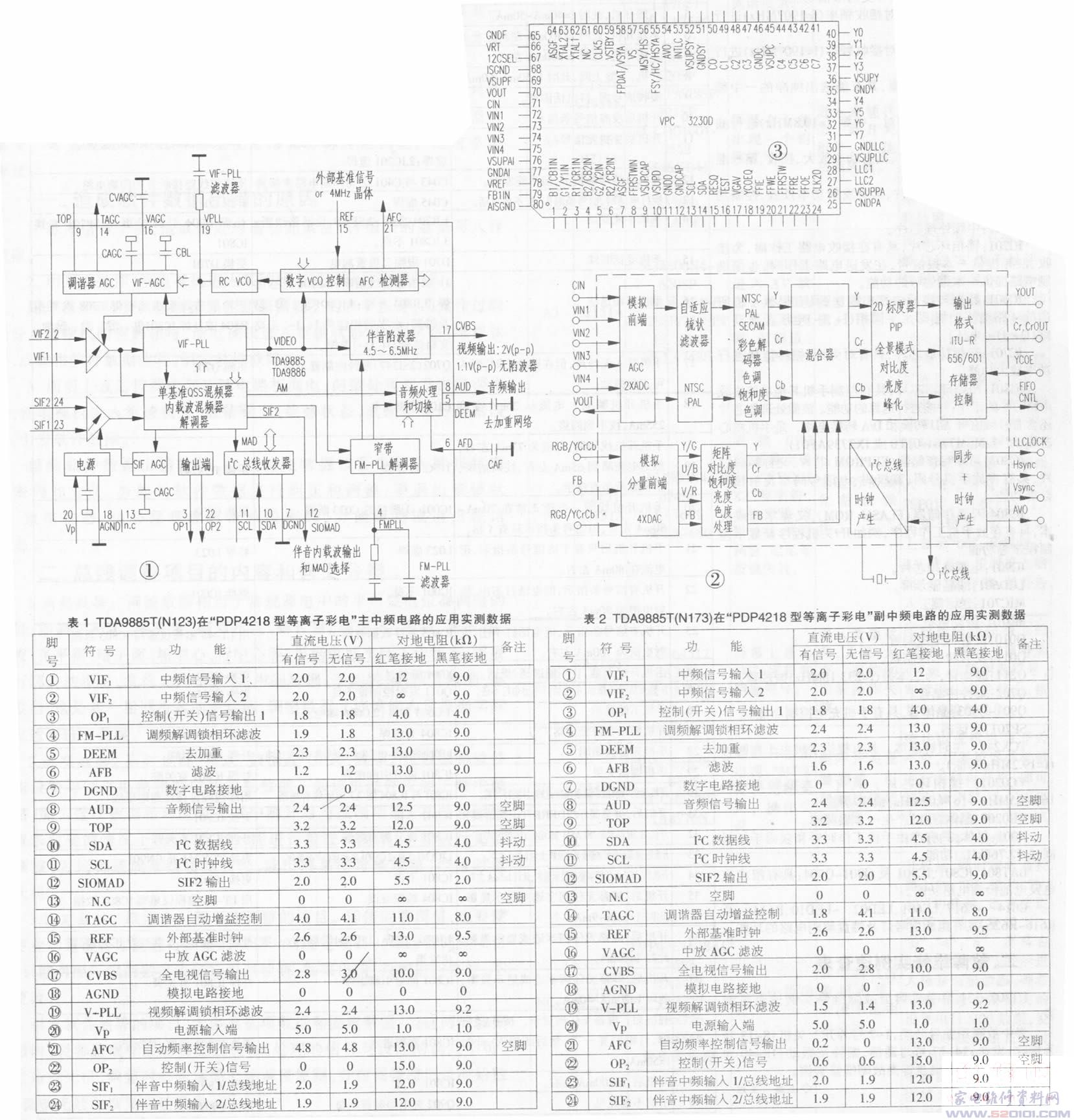

2.内部框图
该芯片内含有VIF放大器;调谐器AGC和VIF-AGC;VIF-AGC检测器;频率锁相环FPLL检测器;压控振荡器VCO和分频器;AFC和数字捕获辅助器;图像解调器和放大器;伴音陷波器;SIF放大器;SIF-AGC检测器;单基准QSS混频器;AM解调器;FM解调器和捕获辅助器;音频放大器和静音时间常数;内部电压稳定器;I2C总线收发器和MAD(模式地址),共16个功能模块。其内部框图如图1所示。
3.引脚功能与维修数据
TDA9885T在主、副中频电路应用的实测数据分别见表1、表2。

2.内部框图
该芯片内部组成如图2所示,外形引脚如图3所示。
