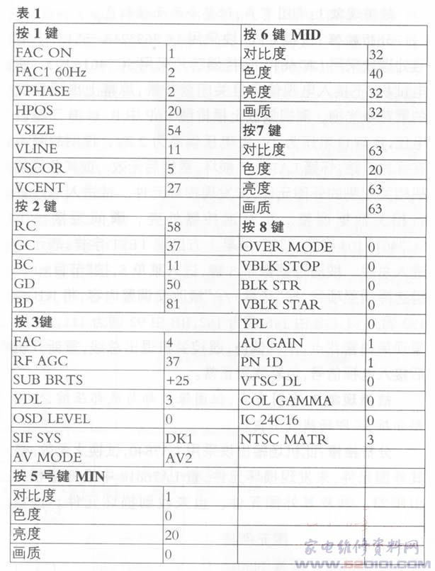

总线进入方法:按“菜单”键,出现菜单后,按“呼号”键5次,即可进入。按数字“1~3、5~8”键内容见表1。
按“呼号”键退出总线菜单。
