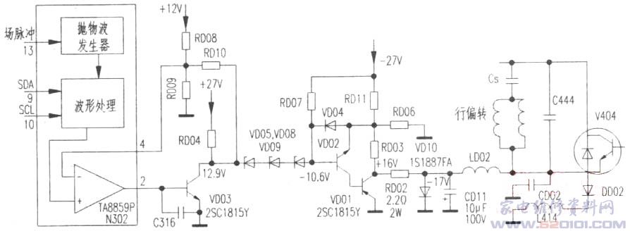

许多大屏幕彩电,由于偏转线圈未采用枕校技术,所以须另外用一个专门的电路来进行枕形失真校正。通常是在场扫描周期内对行偏转电流调制成抛物波的形状。在T2988彩电中是采用二极管调制类型枕形失真校正电路,即对行偏转电流加抛物波形调制,以使行输出管V404c极脉冲电压保持为恒定值。检修此类故障应以该电路中最易损坏的元件为首,进行有针对性的重点突破,方能较快的解决问题。
该机枕形失真校正电路如附图所示。场脉冲信号经N302 13脚输入,在内部形成抛物波电压,并由②脚输出,经VD03、VD02、VD01放大后输出,利用此抛物波电压将二极管调制器电路中CD11两端的电压调制成为抛物波形状,然后将S特性校正电容Cs的电压调制为相对于CD11抛物波电压呈反向抛物波的电压。因此,行偏转电流也以同样的方式被调制,最后形成对枕形失真校正的波形,达到枕形校正的目的。RD10为反馈取样电阻,RD09两端的电压加到N302④脚(抛物波反馈输入端),利用控制反馈量的大小或由I2C总线进行控制,可以调整行幅大小。
检修此类故障的关键是测量CD11上的负压数值,正常应为-16V左右,故障时负压仅有几伏。经检测此机为-3V左右,检查CD11无容量,将其更换后故障排除。该电路故障率最高的就是CD11电容失效。如果不将损坏元件更换,只用I2C总线调整,将无法使其达到正常状态。这也说明.一旦机器出现问题时,应将故障元件找出并更换。不应该,也不可能通过I2C总线调整将故障排除。
