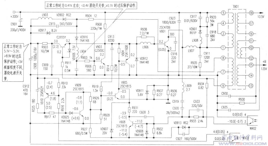

分析该系列彩电开关电源线路图(见附图),电路结构由分立元件组成且元器件数量较多。其工作原理是:经整流滤波的+300V左右电压一路经启动电阻R908送至开关管V901 b极。提供启动电流;另一路经电源开关变压器T901⑤-①绕组至V901 c极,提供工作电压,此时V901导通;在R914、C913正反馈的作用下,开关电源开始振荡。V904为脉宽频调制管,V908、V905、V909、V910等组成开/关机控制和稳压控制。分析其关键所在是V902、V903在电路中的作用和其工作状态对电路的影响。
V902、VD902、C908、VD906等组成开关管的恒流驱动电路。在工作状态时,T901⑧~⑦绕组产生的脉冲电压经R904、VD902和VD918整流,在C908和C914上建立稳定的电压(C908上的正常电压值应为5.1V-5.2V;C914上的电压约为0.4V)。C908上的电压不仅是V902的工作电源,同时还是V903的保护取样电压。若T901⑧-⑦绕组上因某种原因感应电势升高,C908上的电压必然升高,当升高到一定值时,会使VD907击穿,于是V903饱和导通,使V901 b、e极接近同电位而截止,保护开关管V901不被损坏。
前面已经提到,V902、VD902、C908、VD906等组成开关管V901的恒流驱动电路,实际上C908上的电压相当于一个直流电源,C908的电位升高就起到了过压保护作用,如因故电位下降时,势必会使恒流驱动电路工作异常,会因驱动不足导致激励不足,这样会使开关管V901损耗增大而损坏。
从以上分析看来,C908上能否建立正常的工作电压,与V902、V903能否有效地正常工作至关重要,此故障很可能与C908不良有关。于是拆下C908检测,却未见异常,将C908、C914更换后试机,此故障彻底排除。正常工作时测C908正端对地电压为5.2V左右,C914两端电压为0.4V左右。由此证实分析与推断正确。
【例2】一台康佳T2530D型彩电,其故障现象与“例1”相似。
有了“例1”故障的检修经验和体会,维修时照此处理,结果一无所获。对附图所示电路元件进行仔细检查,发现V901所接稳压二极管VD911(稳压值5.6V)在路正反向电阻值均为0Ω,准备拆下检测时,发现其上并联有R936、R937(均0.27Ω),似乎测得VD911两端的正反向电阻值为0Ω应属正常,但为了稳妥起见,还是将VD911焊下检测,证实VD911确已击穿短路。在拆下VD911时,发现R926、R937表面漆发黄,用VC203型数字万用表测其电阻值,已开路损坏。将以上损坏元件全部更换后试机,长时间收看故障未再出现。
