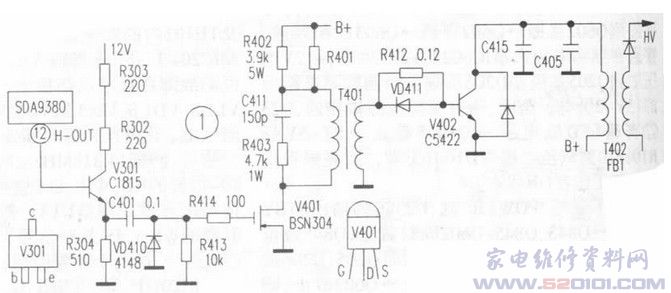

故障现象:正常工作中突然三无。机内有“吱吱”声。
检修过程:部分电路如图1所示,测量行管V402(SC5422)已经损坏,断开行负载接入假负载,通电开机,测量电源输出的电压正常。由于行管已经损坏,换上后不应立即开机,还应该进一步检查其他元件是否有问题。检查行逆程电容C415等正常,行激励V401(场效管BSN304)、电容C401、数字板上的行激励信号射随输出管V301(贴片三极管C1815)等,发现射随输出管V301不良。用塑封的C1815代换后,通电开机,光栅、图像、声音恢复正常。
