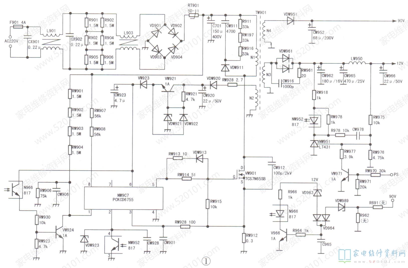

康佳32F3300CE型液晶电视采用三合一板,其开关电源输出两组电压:一组是90V(待机时为55V),供背光使用;一组是12V(待机时为6.5V),供给主板电路。开关电源实绘电路如图1所示。
一、工作原理简析
通电,220V交流市电经二极管VD901 ~VD904桥式整流、电容C901滤波后得到约300V直流电压。该电压一路通过开关变压器TW901的初级绕组N1加到开关管VW901的漏极,另一路经启动电阻RW907、RW908送到电源芯片NW9C7⑧脚,通过内部恒流源给⑥脚外接电容CW923充电,当⑥脚电压达到10V时,芯片启动,⑤脚输出开关脉冲,电源启动。TW901 N2绕组中的感应电压经二极管VDW92整流、电容CW920滤波后,产生约28V(开机时)直流电压,再经以三极管VW921为核心的稳压电路稳压后,产生16.5V直流电压,经二极管VW923送到NW9C7⑥脚,以取代启动供电。
N4绕组中产生的感应电压经二极管VDW951整流电容CW952滤波后,产生90V(待机时为55V )电压,供给背光电路。
N3绕组中产生的感应电压经二极管VDW961整流、电容CW962、cw965滤波后,产生12V(待机时为6.5V )电压。
开/待机控制:待机时,CPU输出的PS信号为低电平,三极管VW971截止,取样电阻为RW975、RW976,此时两组输出电压分别为55V和6.5V;开机时,PS信号电压为3V高电平,VW971饱和导通,RW977接入取样电路,即取样下分压电阻RW976与RW977并联,此时输出电压为稳定的90V和12V。
稳压过程:当12V电压升高时,取样电路所得分压升高,即三端精密稳压块NW951(LT431)的R极电压升高,则NW951的K极电压下降,光耦NW952③、④脚内部的光敏管导通程度加强,NW9C7②脚电压下降,⑤脚输出的驱动脉冲占空比下降,VW901在一个周期内的导通时间变短,TW901储能减少,次级输出电压下降,从而达到稳压的目的。当12V电压下降时,其稳压过程与上述相反。
尖峰吸收电路:由电容cw911、电阻RW911.RW917.RW916及二极管VDW911组成。
过流保护电路:当流过VW901的电流过大,使RW912的压降达一定值时 ,即NW9C7③脚电压达到设定值,电路进入过流保护状态。
12V过压保护电路:当12V输出电压超过一定值时,稳压二极管VD963击穿,三极管V966导通,光耦N966导通,则开关电源初级电路中的三极管VW924饱和导通,NW9C7①脚电压拉低至0V,⑤脚停止输出脉冲,实现12V过压保护。
市电欠压保护电路:当市电电压过低,电阻RW906两端电压小于0.7V,即NW9C7①脚电压小于0.7V时,⑤脚停止输出脉冲,电路进入保护状态。

例1:一台康佳32F3300CE型液晶电视,三分析检修:上电,测12V输出电压为1.5V,且波动,90V电压为19V,也有波动,但300V电压正常;检测电源芯片NW9C7⑥脚电压在13V左右波动。经查,⑥脚供电电路及稳压电路无异常。检查过压保护电路,发现稳压二极管VD963反向漏电(阻值约为200k),将VD963换新后试机,故障排除。
例2:一台康佳32E3300CE型液晶电视,三无。分析检修:上电,测12V及90V输出电压均为0V,但300V电压正常;测NW9C7⑧脚电压为250V且波动,⑥脚电压为12V,①脚电压为0V(正常值应大于0.7V )。测①脚对地不短路,检查①脚外接电阻RW901~RW904,发现RW904开路,将其换新后试机,故障排除。
例3:一台康佳32F3300CE型液晶电视,三分析检修:上电,测得12V和90V输出电压均为0V,但300V电压正常;测NW9C7①脚电压为3.2V ,⑥脚电压为0V(正常值应大于10V),⑧脚电压为0V(正常值约为280V)。检查⑧脚外接启动电阻RW907、RW908,发现RW907已开路,将其换新后试机,故障排除。
