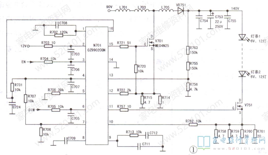

在更换LED液晶电视的灯条后,为了延长新灯条的使用寿命,通常拆除灯条电流反馈取样电阻中的一只或两只,以增大取样电阻总阻值,从而减小灯条电流。虽然此方法可行,但要求维修人员能正确找到相关电阻。那么能否用调小背光亮度的方法来降低灯条电流呢?对此笔者进行了以下实验。

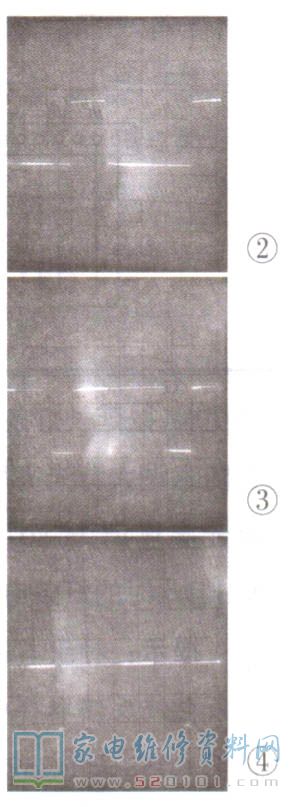

实验机型为康佳32F3300CE型LED液晶电视,其背光电路如图1所示。该机屏内两根灯条串联,每根灯条由12只6V灯珠串联而成。CPU输出调光脉冲DIM,送给N701 (OZ9903CGN)⑥脚。该机背光亮度可在“0~150"之间调节,步幅为“10" ,即有15挡。当背光亮度在“0~150”之间变化时,测得N701⑥脚波形幅度-直为3.2Vp-p,周期一直为5ms(即频率200Hz)。接下来,用47型万用表(置于500mA直流电流挡)及示波器,测量V751栅极的波形(幅度5V/DIV,周期1ms/DIV ),实测结果见表1。
