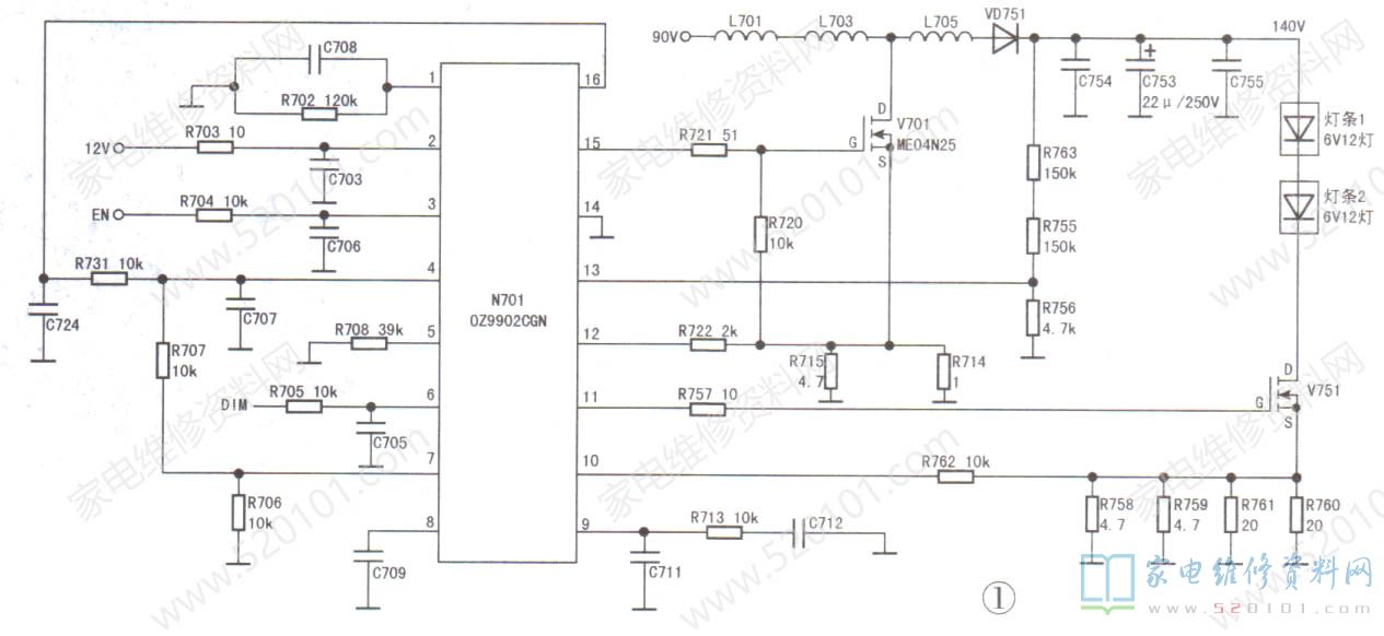

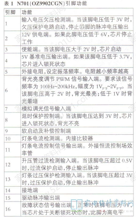

康佳32F3300CE型液晶电视采用三合一主板(板号为35016968), 实绘其背光电路如图1所示,图中未标注容量的电容为贴片电容。该机背光控制芯片采用OZ9902CGN( N701),其引脚功能见表1。

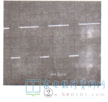

开机后,12V电压通过R703加到N701②脚,90V电压通过储能电感L701.L703加到场效应管V701的漏极,主芯片输出的2.2V开启信号(EN)通过电阻R704加到N701③脚,主芯片输出的DIM信号脉冲(直流电压约2.2V) 通过电阻R705,加到N701⑥脚,背光电路开始工作,从15脚输出驱动脉冲,通过R721加到V701的栅极,使V701工作在开关状态,在V701的漏极产生幅度约135Vp-p、周期为5.6us的脉冲电压(如图2所示)。该电压经续流二极管VD751续流,把正半周48V左右的电压整流出来,与90V电压叠加产生约140V的直流电压,供给屏内灯条。
过压保护电路:由取样电阻R763、R755、R756及N701 13脚内部电路组成。当LED+电压升高时,R756所得分压升高,即13脚电压升高。当该脚电压大于3V时,N701切断15脚脉冲输出,V701截止,从而达到过压保护的目的。
R714、R715将流过V701的电流转化为电压,送到N701 12脚。若流过V701的电流增大,则12脚电压升高,当该脚电压超过0.5V时,电路进.入过流保护状态。
R758~R761为灯条电流取样电阻。该电阻两端电压通过R762送到N701 10脚,改变取样电阻值,即可改变灯条电流值。更换灯条后,为了延长新灯条的使用寿命,可以去掉R758~R761中的一只或两只电阻,以增大取样电阻的总阻值,从而降低灯条电流。

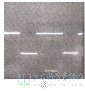

N701 11脚输出恒流控制信号,以控制V751在一个周期内的导通与截止时间比。当灯条电流为140mA时,测得①脚输出的脉冲幅度为12Vp-p、周期为5ms(即频率为200Hz),如图3所示。

例2:机型与故障现象同“例1”。分析检修:用手电筒照屏幕,屏上有很暗的图像。外接两根12灯6V灯条(串联)试机,外接的两根灯条不亮,说明背光驱动电路有问题。测90V供电为110V,正常(空载状态灯条)。接下来检查N701②脚供电为11.5V (正常),但③脚电压为0V,正常值为2.2V。 断电,在路测量N701③脚对地短路,检查该脚外围元件,发现电容C706短路。换上一只4.7uF的贴片电容后试机,故障排除。
