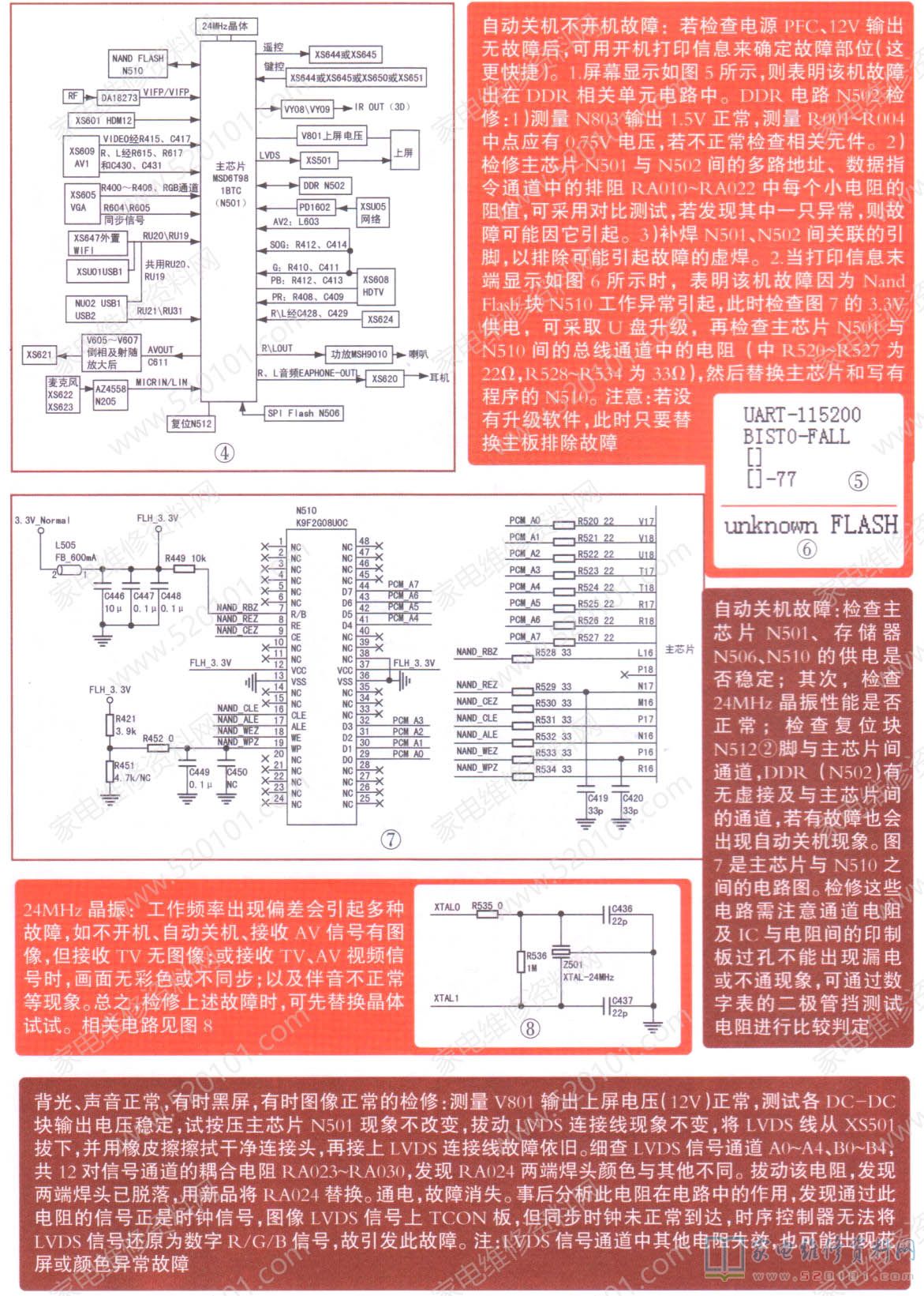

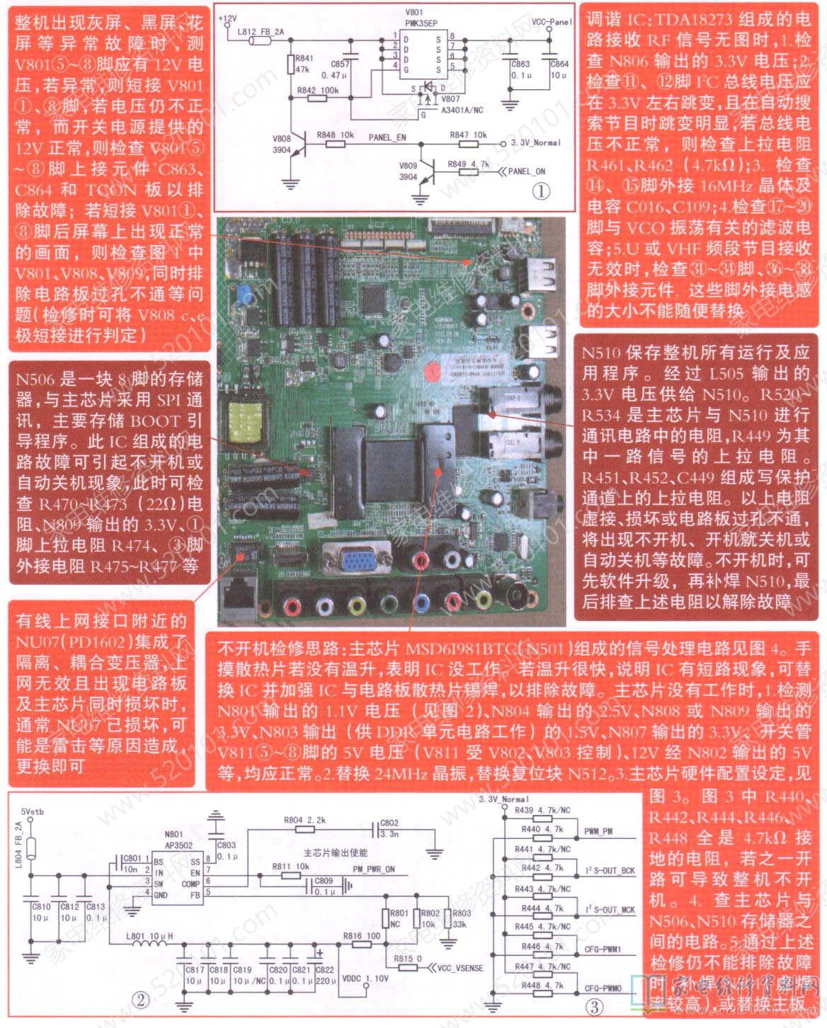

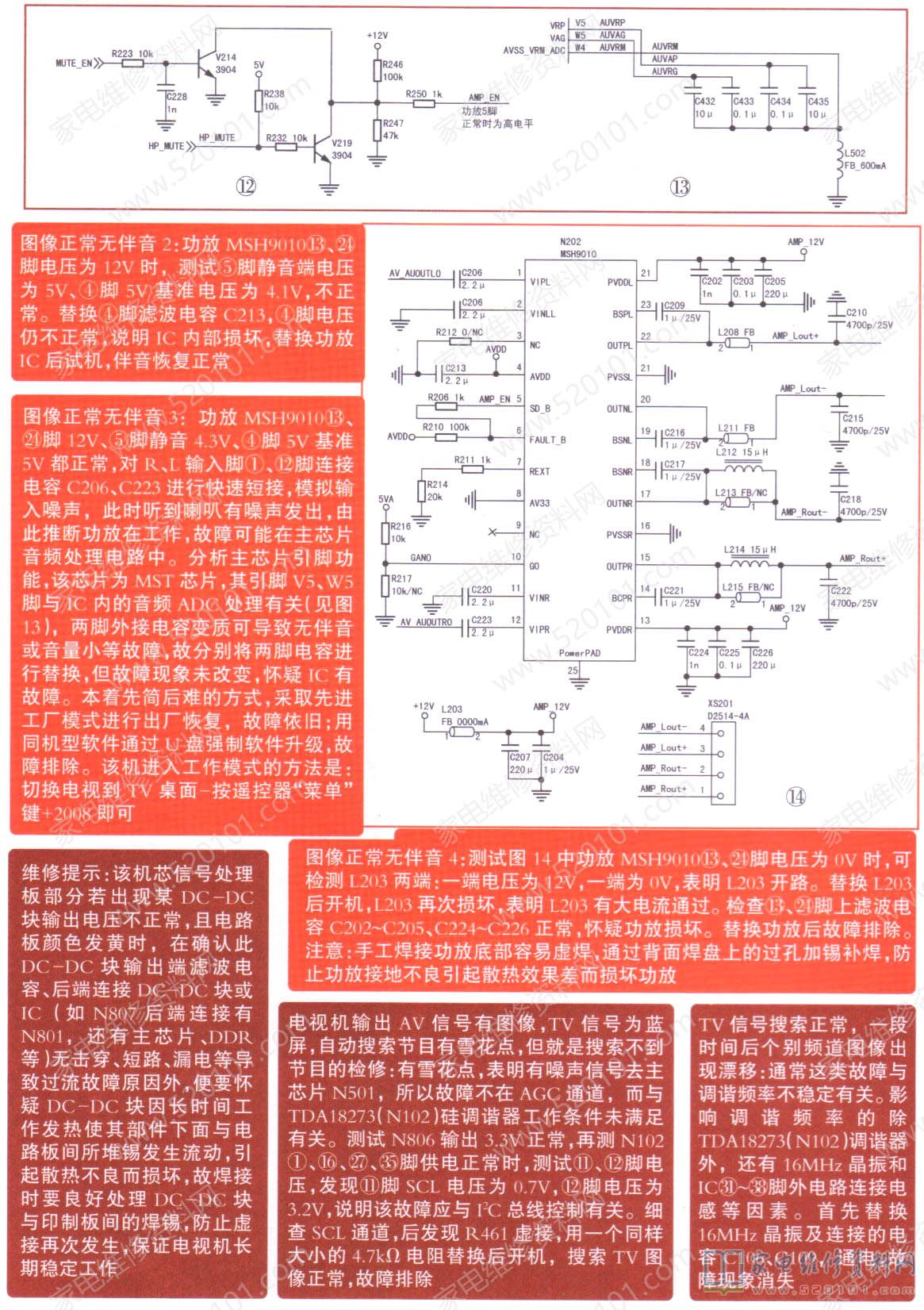

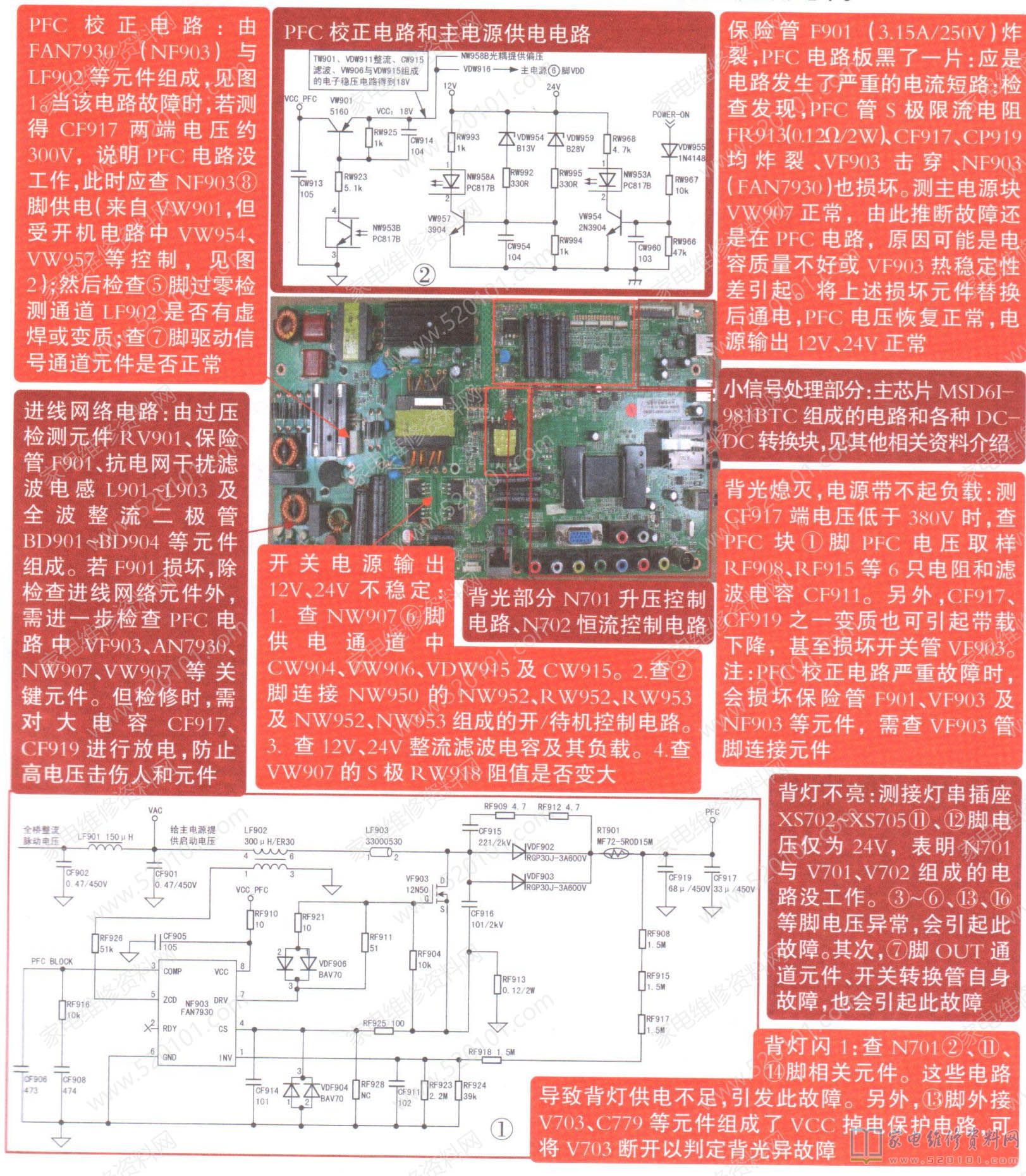

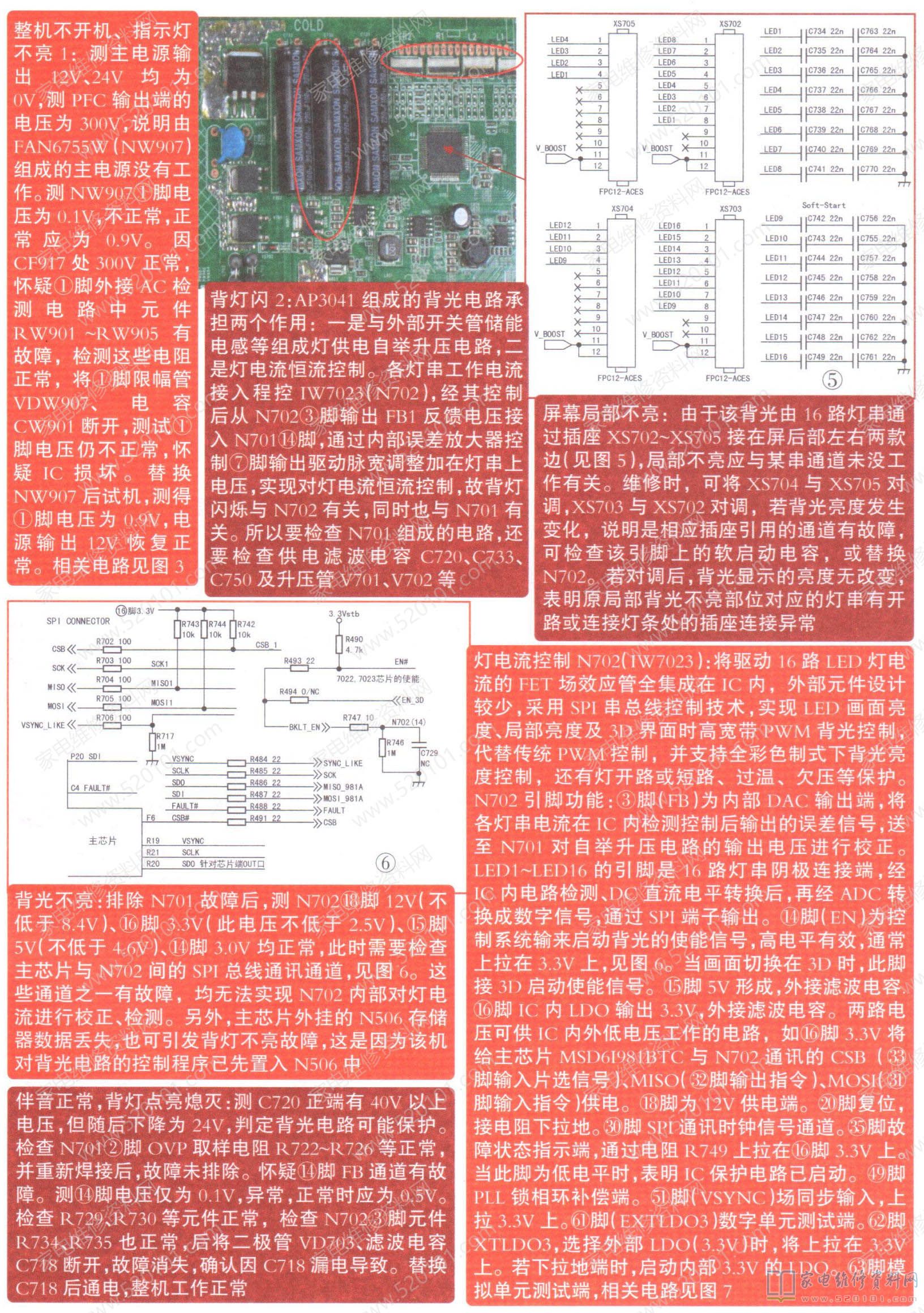

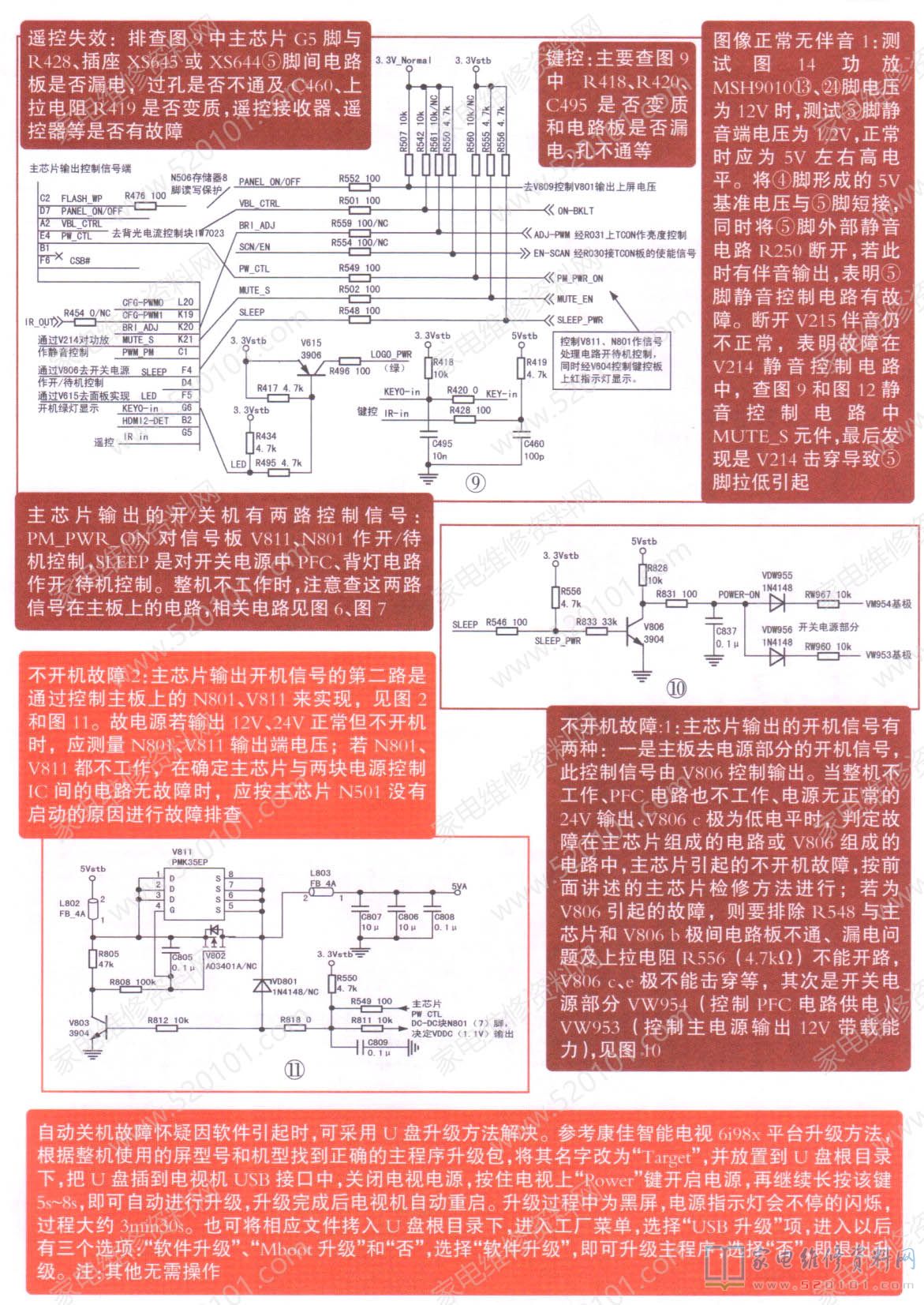

康佳液晶彩电的35016997二合一主板,将主芯片组成的(图像、伴音及控制系统)电路和开关电源、背光电路制作在同一块板上。其中,开关电源的PFC采用FAN7930、主电压块采用FAN6755W、背光升压块采用AP3041、恒流控制块采用IW7023。主芯片型号为MSD61981BTC,由它与Boot引导程序存储块W25X08A(N506)、复位块IMP810(N512小、程序块K9F2G08UOC1N510)、DDR(N502 )、功放MSH9010(N202)等电路组成整机信号及控制电路。该型号主板应用在康佳LED46R5100DE等机型液晶彩电中。
说明:上面已对该主板的电源与背光部分作了图解,接下来将对该主板上的图像处理与控制电路作维修图解。
