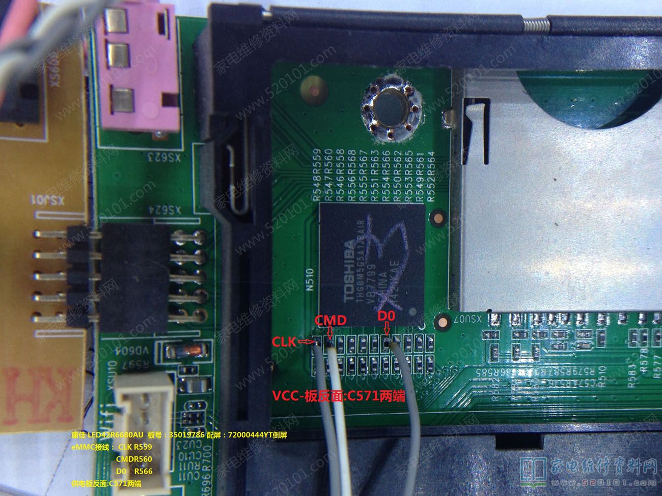

康佳液晶35019786主板EMMC接线点位图
2022-03-31
作者:jdwxs
1962
康佳液晶电视采用35019786主板,配屏72000444YT倒屏,EMMC接线:CLK R559、CMD R560、D0 R566,供电板反面:C571两端。
