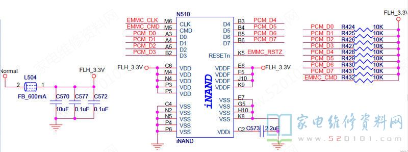

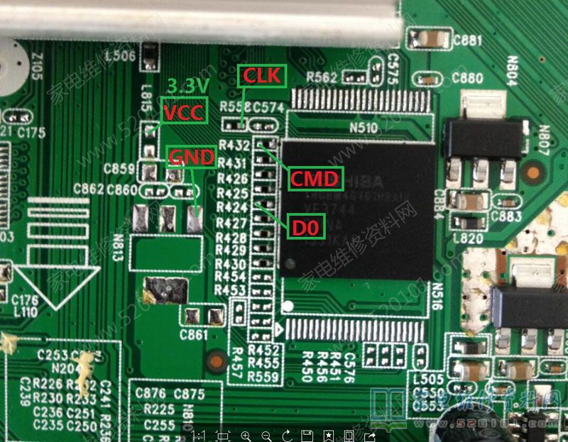

康佳液晶35017819主板EMMC接线点位图
2022-03-31
作者:jdwxs
2104
康佳液晶电视采用35017819主板的EMMC飞线读写点位CLK、CMD、D0、VCC、GND如下图所示,仅供参考。
