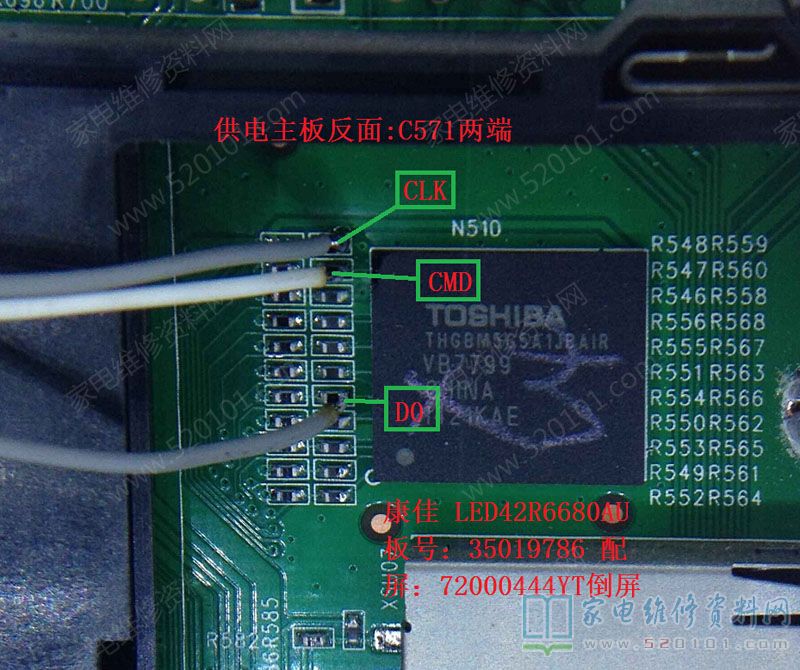

康佳液晶35019786主板EMMC接线点位图
2022-03-31
作者:jdwxs
1622
康佳液晶电视35019786主板(配屏72000444YT)EMMC飞线读写点位CLK、CMD、D0如下图所示。供电主板反面:C571两端。
康佳LED42R6680AU液晶电视(35019786
