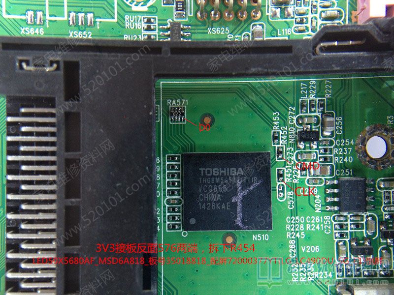

康佳液晶电视35018818板(MSD6A818)EMMC点位图
2022-03-31
作者:jdwxs
1091
康佳35018818板(MSD6A818),配屏72000377YT(LC490DU_SG_E1)倒屏,EMMC点位如下图所示。
