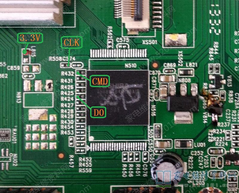

康佳液晶35018270主板EMMC接线点位图

康佳液晶电视采用35018270主板的EMMC读写飞线CLK、CMD、D0、3.3V点位如下图所示,仅供参考。
