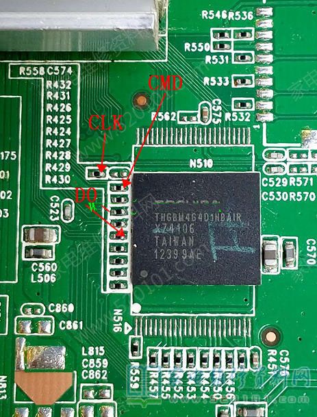

康佳液晶35016964主板EMMC接线点位图

康佳液晶35016964主板EMMC飞线读写接线CLK、CMD、D0点位如下图所示,仅供参考。
