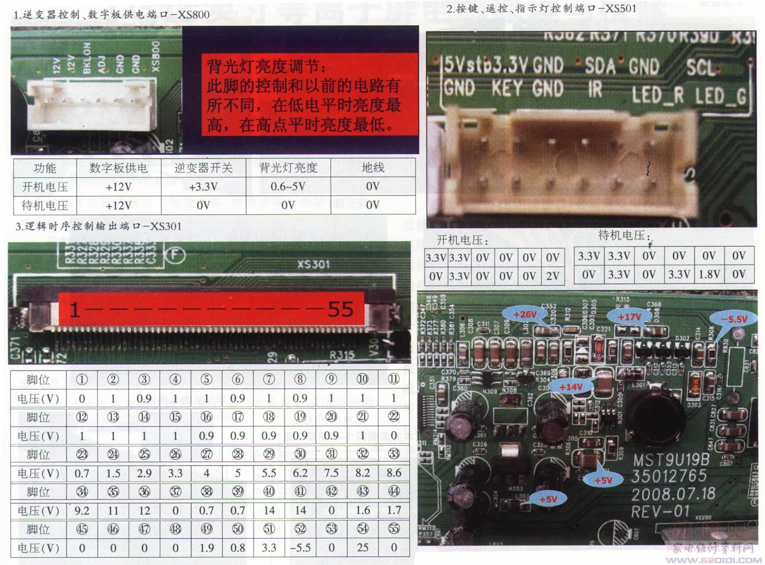

康佳LC22ES61系列液晶电视主要维修数据
2015-08-14
作者:中华维修整理
2854
图1-1.逆变器控制、数字板供电端口-XS800
图1-2.按键、遥控、指示灯控制端口-XS501
图1-3.逻辑时序控制输出端口-XS301

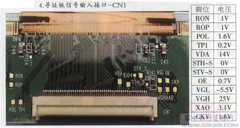

图2.寻址板信号输入接口-CN1
