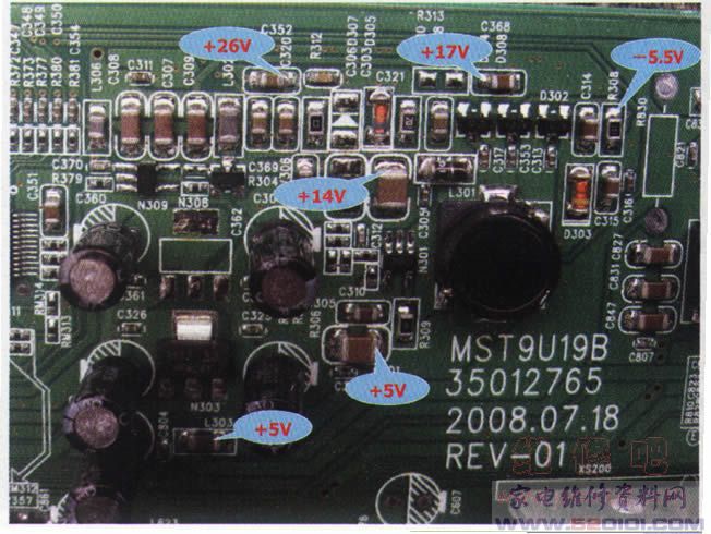

故障分析:屏幕上有亮光,说明逆变器及背光源部分都是好的。故障部位应该在数字后级处理及逻辑时序控制部分。拆机发现,LC22ES61所配用的LCD显示屏没有逻辑板,时序逻辑控制电路、基准电压电路、显示屏驱动所需要电压生成电路都是做在数字处理板上的,故怀疑故障点在数字处理板上。
既然这些电路已经做在数字处理板上,就不能仅仅是进行换板维修,对维修者就提出了更高的要求——维修数字处理板。
通过以前维修逻辑处理板的经验,应该是显示屏所需要的驱动电压或者是信号有问题造成的。维修时测量电压是维修的主要步骤。先测量向显示屏提供的供电电压,发现VGH(+26V)这一路没有电压,把显示屏连线断开测量VGH输出电压还是没有,顺着电路一直向前追查,发现VGH生成输出对地电阻处于短路状态,经过仔细排查,发现滤波电容C352击穿短路(如附图所示),更换试机,恢复正常。
