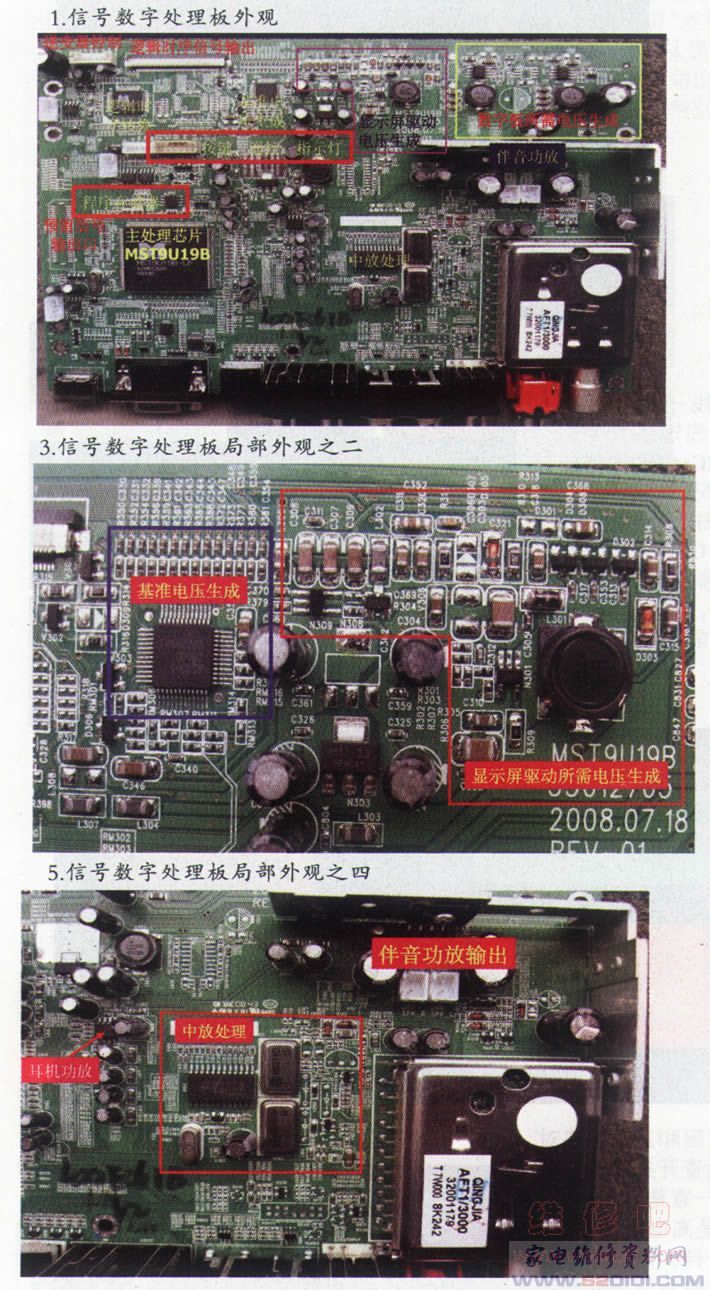

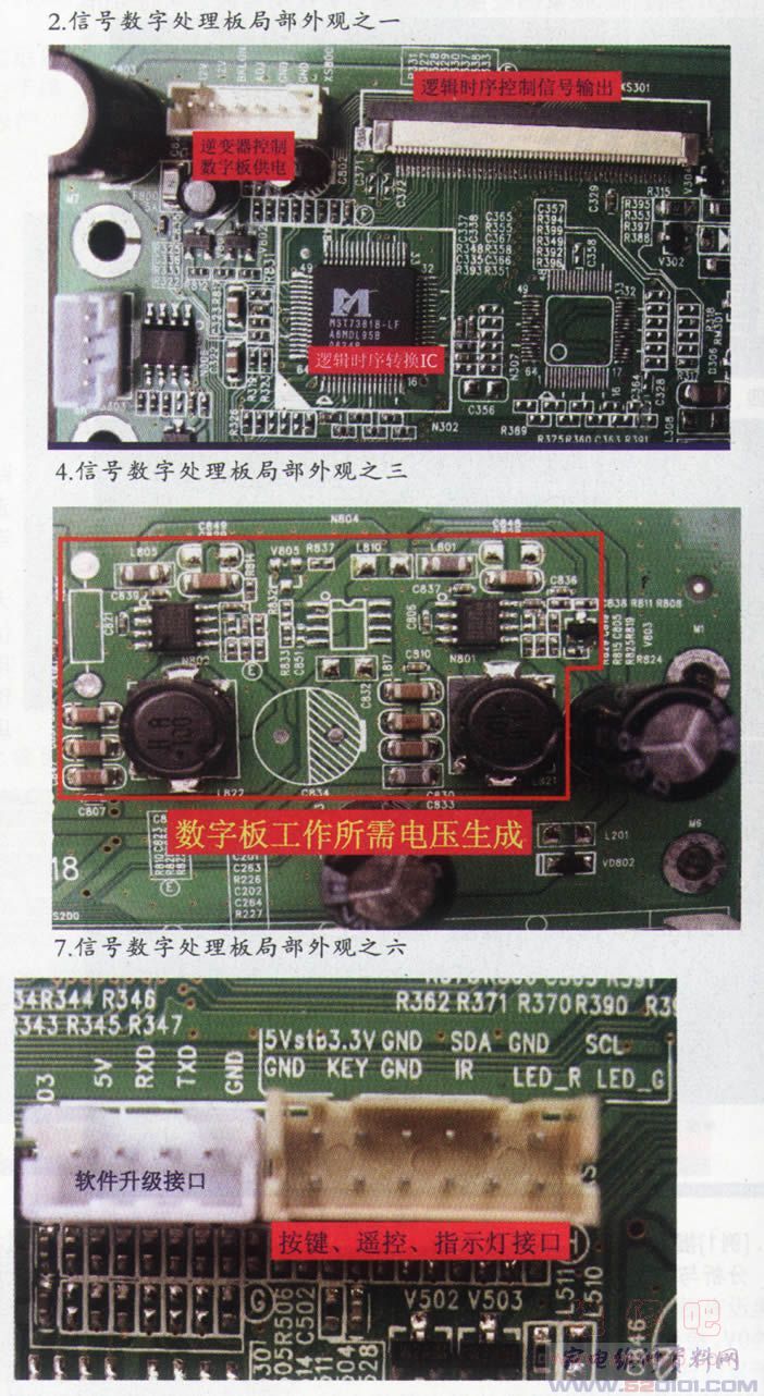

康佳LC22ES61液晶电视信号处理板维修图解
2015-08-04作者:中华维修整理2464评论
