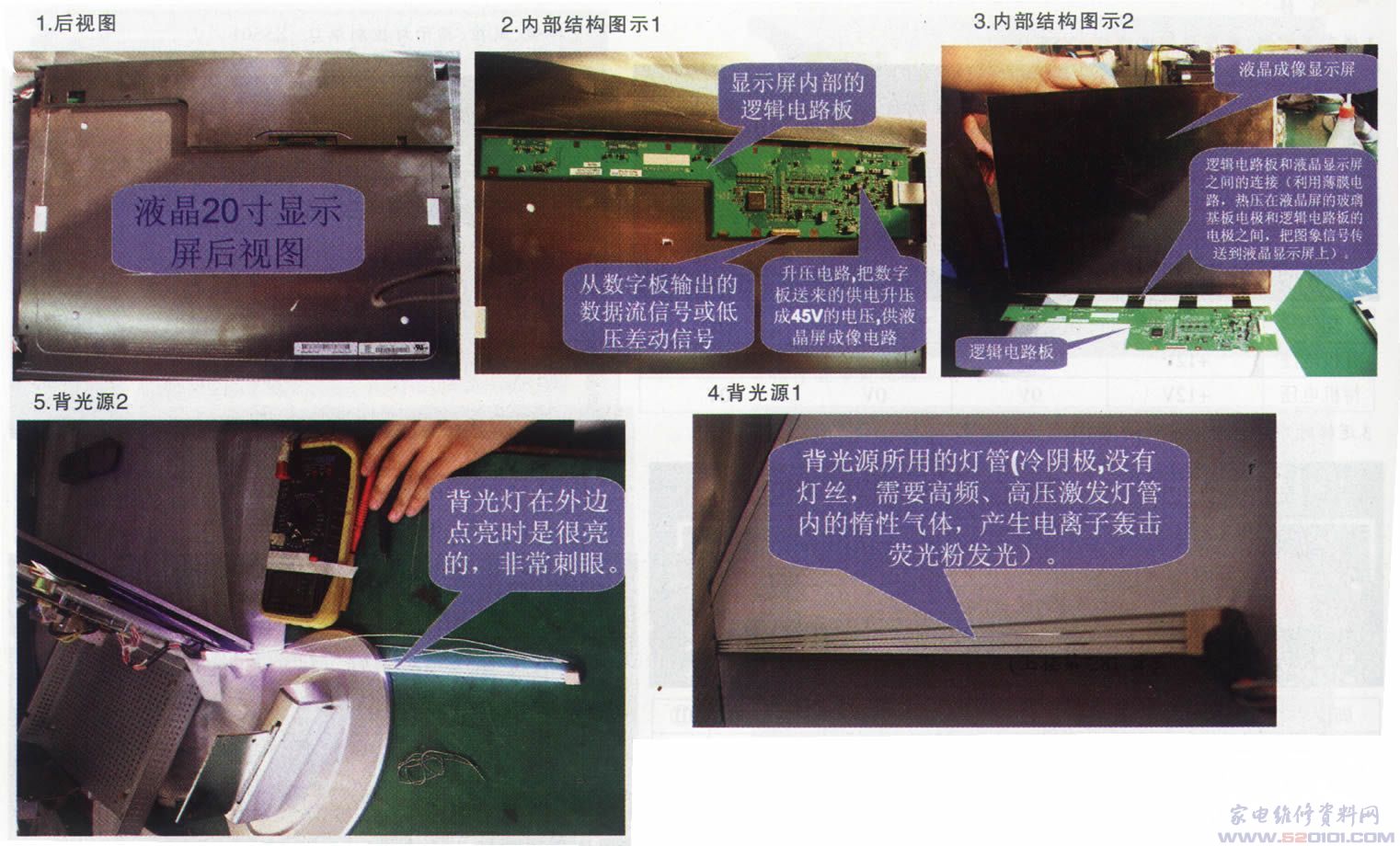

1.后视图
2.内部结构图示1
3.内部结构图示2
4.背光源1
5.背光源2

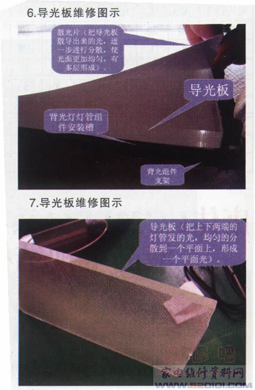

6.导光板维修图示
7.导光板维修图示
