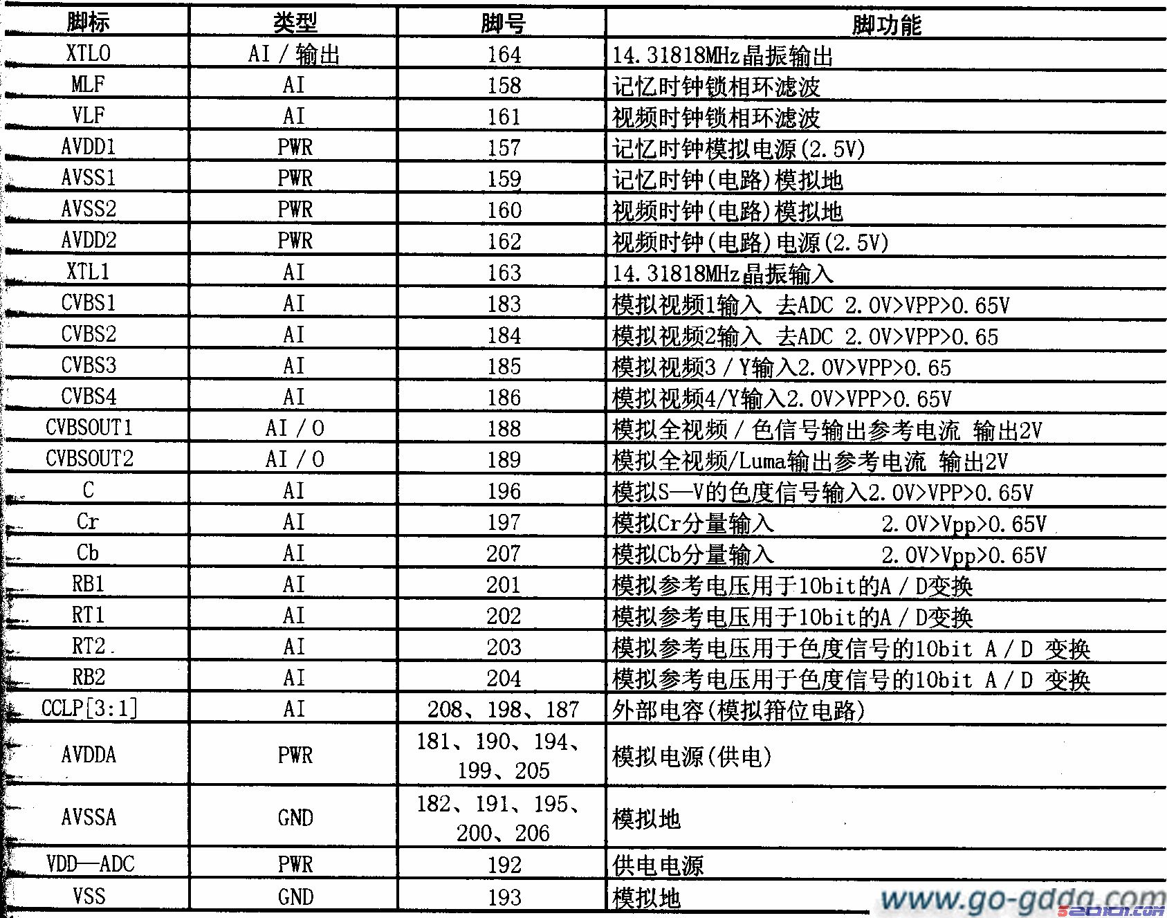

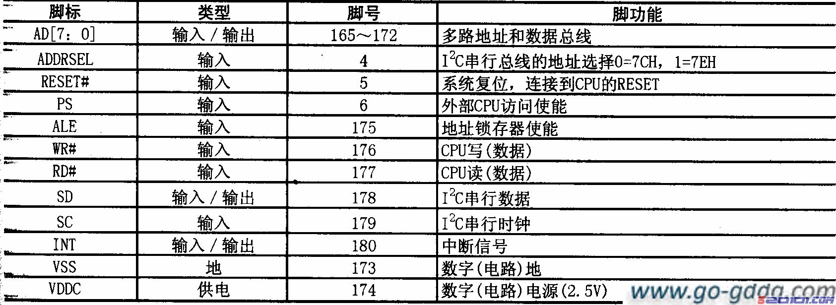

(5)DPTV-3D引脚功能
简释:引脚功能中常见的几个符号
I:数据输入;0:数据输出 AX:模拟端;
TX:该脚有三种状态特征 PWR:电源输入 GND:地(输入)
注意:所有供电电源输入是3.3V,除非另有注解。
分配给CPU主(接口)的各引脚:
分配给模拟(信号)接口的各引脚
