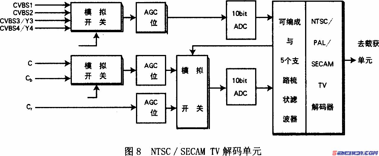

a)NTSC/PAL/SECAM三制式TV解码器 这个集中的NTSC/PAL/SECAM TV解码器,能够分离出模拟TV信号并变换为数字的格式,这个模拟TV信号可以对合成的s-VIDEO或者是它的Y/C分量进行格式化,两个内部模拟(视频)开关能够与程序作比较,选择不同的输入信号格式,这个被选中的模拟Tv信号再传送到自动增益控制电路(AGC),然后送到分辨率为10bit的模数变换电路(ADC),这个输入的样本经ADC’S能够适用NTSC/PAL/SECAM和所有的制式,这些解码器将控制与校正,非解码信号用3D梳状滤波器滤掉,保持垂直彩色信号在’Y/C分离中的分辨率(参见图8)。

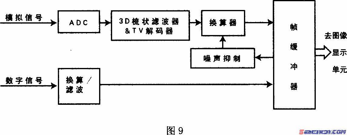

b)截获单元
图9为(电视)截获单元,这个截获单元包括两个单独的部分,一个是主画面单元和一个SV-6A/PIP单元,其主画面单元接受一个模拟信号通过模拟前沿终端(AFE)与TV解码器处理完成的通路,这个Tv解码器是用一个含有动态范围的图像动态识别,在定义中间可靠混合。滤波信号是当管道通过一个换算设备判定那种格式再选择显示模式。
DPTv-3D截获通道支持1080线(隔行)、480线(隔行)480线(逐行)和720线(逐行)、*向上到XGA变化。
PIP单元接受一个数字信号和提供一个优先选用的格式如同主画面单元一样。

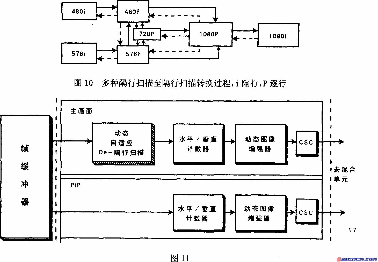

3)P3460T扫描格式转换的几种算法
图像取样率的转换算法增加像素(略)。
扫描格式转换算法,隔行扫描与逐行扫描的转换算法。
·去隔行技术的算法
去隔行技术是指隔行扫描图像转换为逐行扫描图像的技术,去隔行可在场内行采用L=2的内插器进行内插,即在原奇数场内插偶数行,原偶数场内插奇数行,其内插的行可以采用行重读复制,或采用邻近上下行求和取平均或非线性内插来实现,简单的行复制算法会引起锯齿状边沿失真,行平均算法会引起边沿模糊,用自适应空间插入方法,可进行改进(即所谓的运动估算与补偿法进行滤波)。
另一种去隔行算法是利用奇偶场合并来实现,即该场需内插的行由前一场对应位置上的行复制而得到,如果扫描是顺序的,则可将隔行扫描转换为逐行扫描。
·隔行扫描至隔行扫描的转换一提高水平清晰度(提升线数)
一般的处理过程是先将隔行扫描信号作去隔行处理,并转换成相应的逐行扫描信号(此过程尚未提升水平扫描线数),然后再完成逐行至逐行的变换,最后再进行隔行转换,其示意图如图10所示:
a)图像显示单元
图11给出了一个典型的图像显示单元,视频信息组由帧缓冲器分解出两路输出到图像显示单元,一路是主画面,一路是pip,其中主画面信号进入图像显示单元,首先进行自适应动态判定→再由逐行扫描转换为隔行扫描→水平/垂直换算器进行扫描格式换算→动态图像增强器,而pip-路则直接送到水平/垂直换算器进行扫描格式换算→动态图像增强器→最终都经“CSC”电路输出至迭加器单元混合。

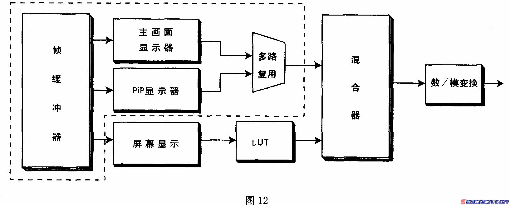

b)屏幕显示单元
图12给出了屏幕显示单元组成方框图。CPU可以写入OSD屏幕显示数据到OSD存储器,用以在任何时间选择(电视)帧缓冲器,那时帧缓冲器为了显示,指定一个区域,CPU可以写入新的OSD数据,进入帧缓冲器中另一个区域,以便将来的显示。CPU还可以选择OSD通用的显示区域,所有的OSD数据在屏幕上的帧缓冲器显示单元中显示。
