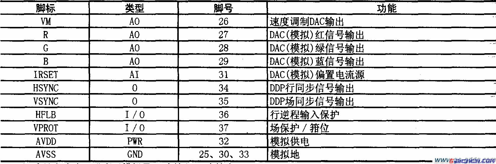

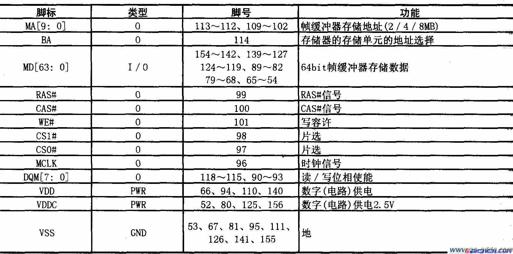

分别给帧缓冲存储器的各引脚
分配给显示器的各引脚
注:上述各表中“A”表示模拟量;I为输入;0为输出
