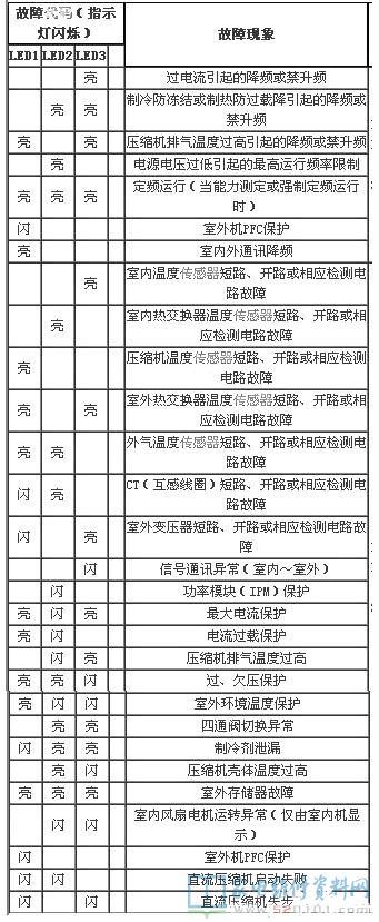

海信KFR-27GW/21MBP空调器故障代码
2018-07-03作者:中华维修整理1474评论
