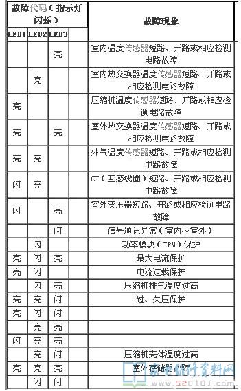

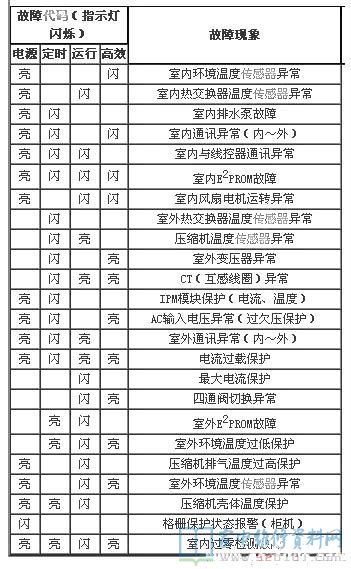

海信KFR-26GW/39BP空调器故障代码
2018-07-12作者:王朋整理1649评论
