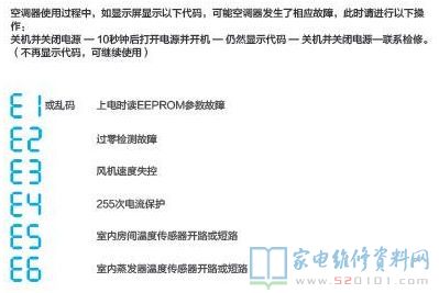

空调故障代码
美的KFR-26GW/DY-DA400(D3)分体挂壁式空调器故障代码
