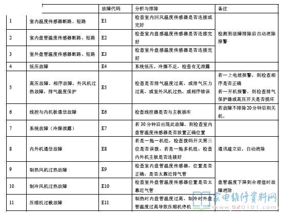

空调故障代码
约克YGCC-0F卧式暗装空调故障代码
2018-01-20
作者:王朋整理
