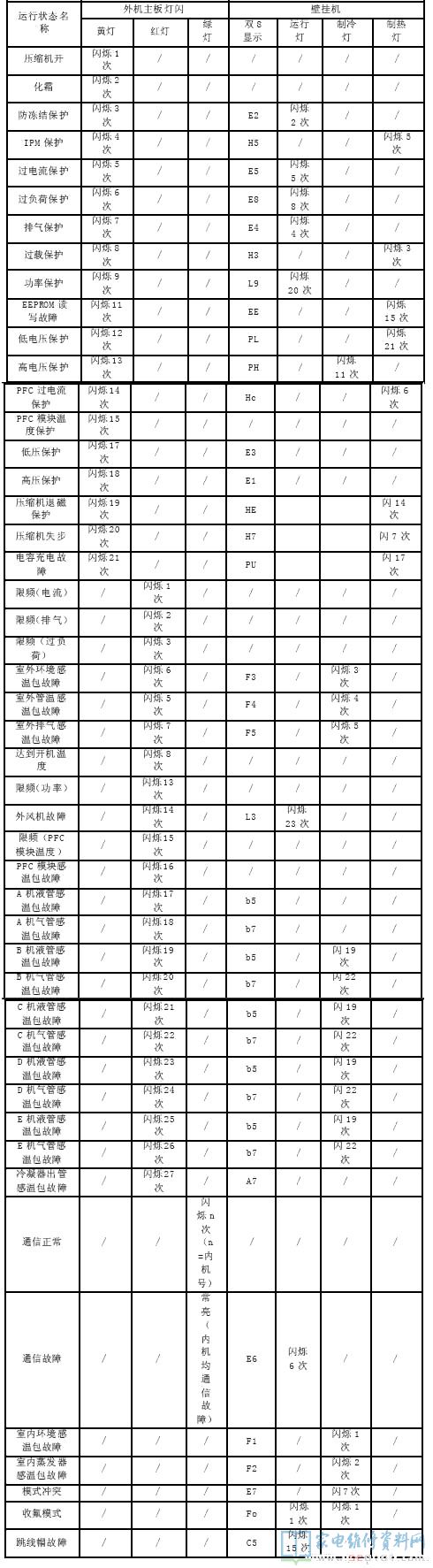

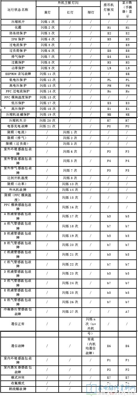

格力GMV-Pd120W/NaFC-N1中央空调故障代码
2018-08-10作者:中华维修整理1686评论
