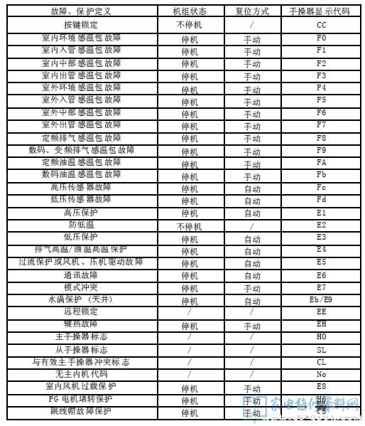

格力直流变频商用多联机内机(RS485通讯)故障代码
2018-08-04作者:王朋整理2367评论
