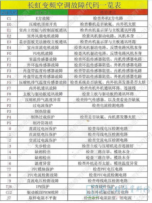

长虹变频空调故障代码一览表(含维修建议)
2022-08-28作者:刘东变频多联机5732评论
