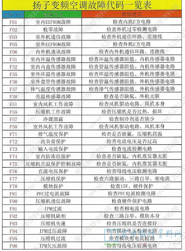

扬子变频空调故障代码一览表(含维修建议)
