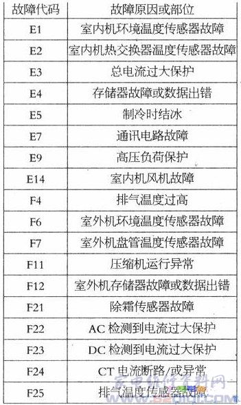

海尔KFR-35GW/V(DBPZXF)变频空调故障代码表
2014-07-29
作者:未知
1114
海尔KFR-35GW/V(DBPZXF)液晶显示直流变频壁挂式空调器.发生故障时.在数码管或显示屏上以字符的形式显示故障代码,数码管或显示屏显表l示的故障代码见下表
