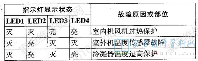

当春兰KFR-65B3GW变频一拖多空调发生故障时,以空调室外机主板上的LED1~LED4的指示灯点亮、熄灭组显示故障代码,LED指示灯显示的故障代码见表1。
