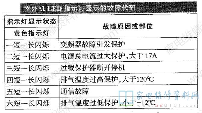

当春兰KFR-32GWx2/BPA变频壁挂式一-拖二空调发生故障时,以空调的黄色LED指示灯闪烁频率和长短显示故障代码,室内机指示灯显示的故障代码见表1。当室外机发生故障时,室外机电控板上以黄色LED2指示灯的频率和长短显示故障代码,见表2。
