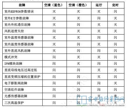

空调故障代码
东芝KFR-26GW/BpEDX(W)变频空调器故障代码
