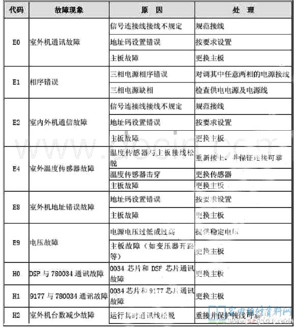

空调故障代码
美的V系列第三代智能变频中央空调常见故障代码
