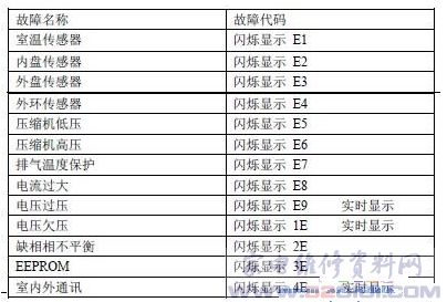

当海信KF-120LW/RA(G01A)空调器系统的某个电路出现故障时,液晶屏将显示故障代码以供查询。显示代码与故障的对应关系如下:
海信KFR-120LW/RA(G01A)空调器故障代码
