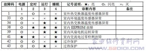

海信KFR-23GW/99N-2分体式房间空调器故障查询必须是在待机状态下进行,长按应急按键5秒,显示故障代码10秒钟,10秒钟后不再显示故障代码并恢复到显示故障代码前的状态。如有两个以上的故障,则每个故障以10秒的间隔轮流显示。掉电后故障不能查询。
故障代码:有数码管的机型只用数码管显示代码,没有数码管的机型用运行灯显示:
如果检测到环境温度传感器持续5S开路或短路,则为其故障。
如果检测到热交换器温度传感器持续5S开路或短路,则为其故障。
上电读EEPROM二次,每次数据校验和出错时,则为其故障。
上电持续2S没检验到室内交流电过零信号,则为其故障。
