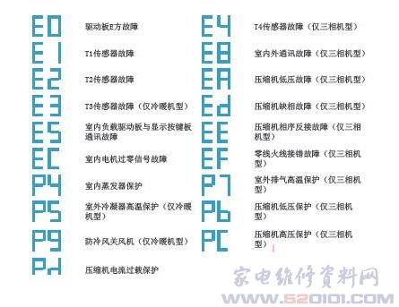

美的KF-51LW/Y-ID(D3)分体落地式空调故障代码
2016-12-29作者:中华维修整理1239评论
  • 美的KFR-51LW/DY-ID(D3)分体落地式空调
  • 美的KF-72LW/Y-ID(D3)分体落地式空调故障
  • 美的KFR-72LW/DY-ID(D3)分体落地式空调
  • 美的KFR-72LW/BP2DN1Y-LB(B3)分体
  • 美的KFR-51LW/BP2DN1Y-LB(B3)分体
  • 美的KFR-72LW/BP2DN1Y-ID(B3)分体
