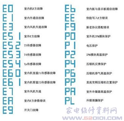

美的KFR-51LW/BP2DN1Y-LB(B3)分体落地式空调故障代码
2016-12-29作者:中华维修整理1291评论
