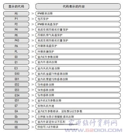

美的KFR-72LW/BP3DN1Y-PA400(B2)分体落地式空调故障代码
