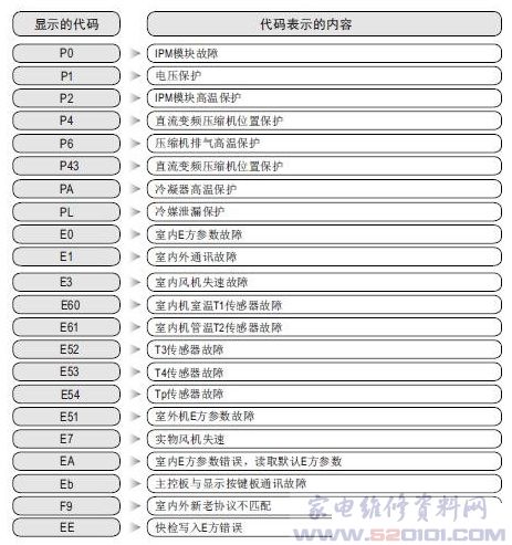

美的KFR-51LW/BP2DN1Y-PA400(B3)分体落地式空调故障代码
