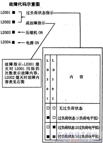

室外机故障由室外机控制板上的LED灯来表示,
■-指示灯亮,口-指示灯灭。
