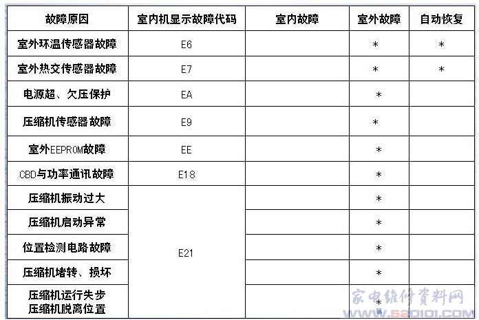

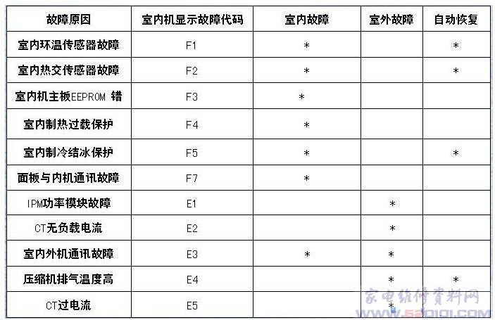

海尔KFR-72LW/R(DBPQXF)变频空调故障代码表
2014-09-13
作者:未知
1281
以上故障代码适合海尔KFR-72LW/R(DBPQXF)变频空调
