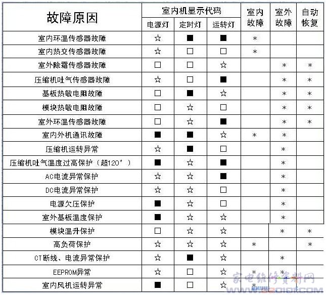

空调故障代码
海尔KFR-35GW/E(BPF)变频空调故障代码表
2014-09-13
作者:未知
1627
以上故障代码适合海尔KFR-35GW/E(BPF)变频空调
