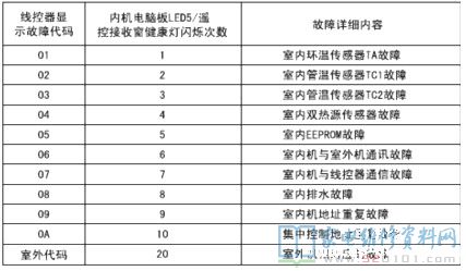

海尔KMR(d)-50Q/522B嵌入式空调器故障代码
