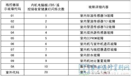

海尔KMR(d)-42Q/522B嵌入式空调器故障代码
2018-08-27作者:voyager整理1498评论
