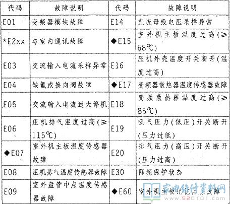

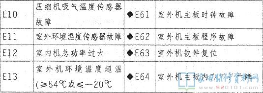

志高CMV空调器室外机调试板故障代码
2018-11-29
作者:王朋整理
2386
备注:主板指示灯以0.5Hz的频率闪烁次数显示故障类型。* X X:室内机信道号(1-6)。带“◆”标记的故障代码已取消
